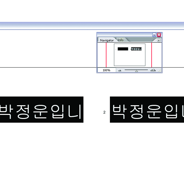

그림에서 보면 왼쪽이 흰색글씨를 오버프린터 스트록 한거구요
오른쪽은 오버프린트 스트록을 해제한것입니다.
그런데 네비게이터에 보시면 왼쪽에는 글씨가 안나오고 오른쪽에는 나와요.
그럼 저대로 출력 될줄 알았는데 그냥 회사 일반기기프린터로 뽑아봤는데.
네비게이터에 보인거랑은 틀리게 둘다 글씨가 나오더라구요..
일반잉크 프린터로 해서 그런건가요?아니면 뭐가 문제인지 ㅠㅠ

지금은 립에서 잡히는지 모르겠지만. 옛날에 포스터에서
맨위 : 그림파일
맨밑 : (안보였음) 오버프린트 먹100 글씨
모니터로 볼때와 프린트상에서는 절대적으로 않보였지만
출력하고 감리 안보고 인쇄했더지만, 왠놈에 글씨가 떡하니 나오더군요.
다시말해...  모니터 / 프린트 / 출력(인쇄) 모두  틀린 현상이 나왔었습니다. 옛날 4년전 쯤에.... 지금은 아싸리 그런 오류 없이 작업하지만...

엥 그림이 안나오네..밑에 파일 열기하면 보이네여..지송 ㅠㅠ 제이피지로했는데..-0-;
