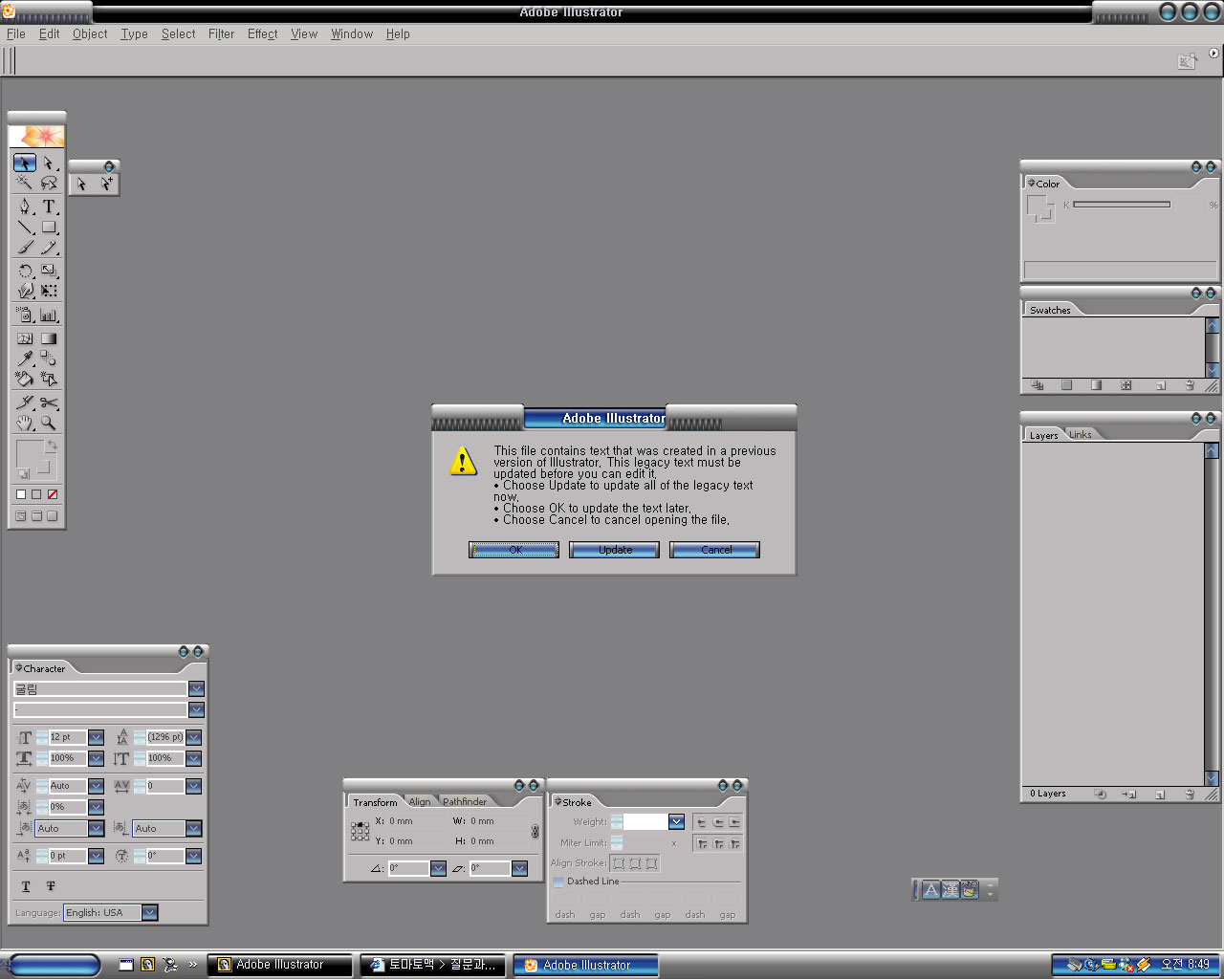

1번은... 일러스트 8에서 작업한걸 12에서 열면
요런게 나와요...그냥 업데이트 누르고 열어서 쓰는데...
그냥 오케이랑, 업데이트 차이점을 알고 싶고요...

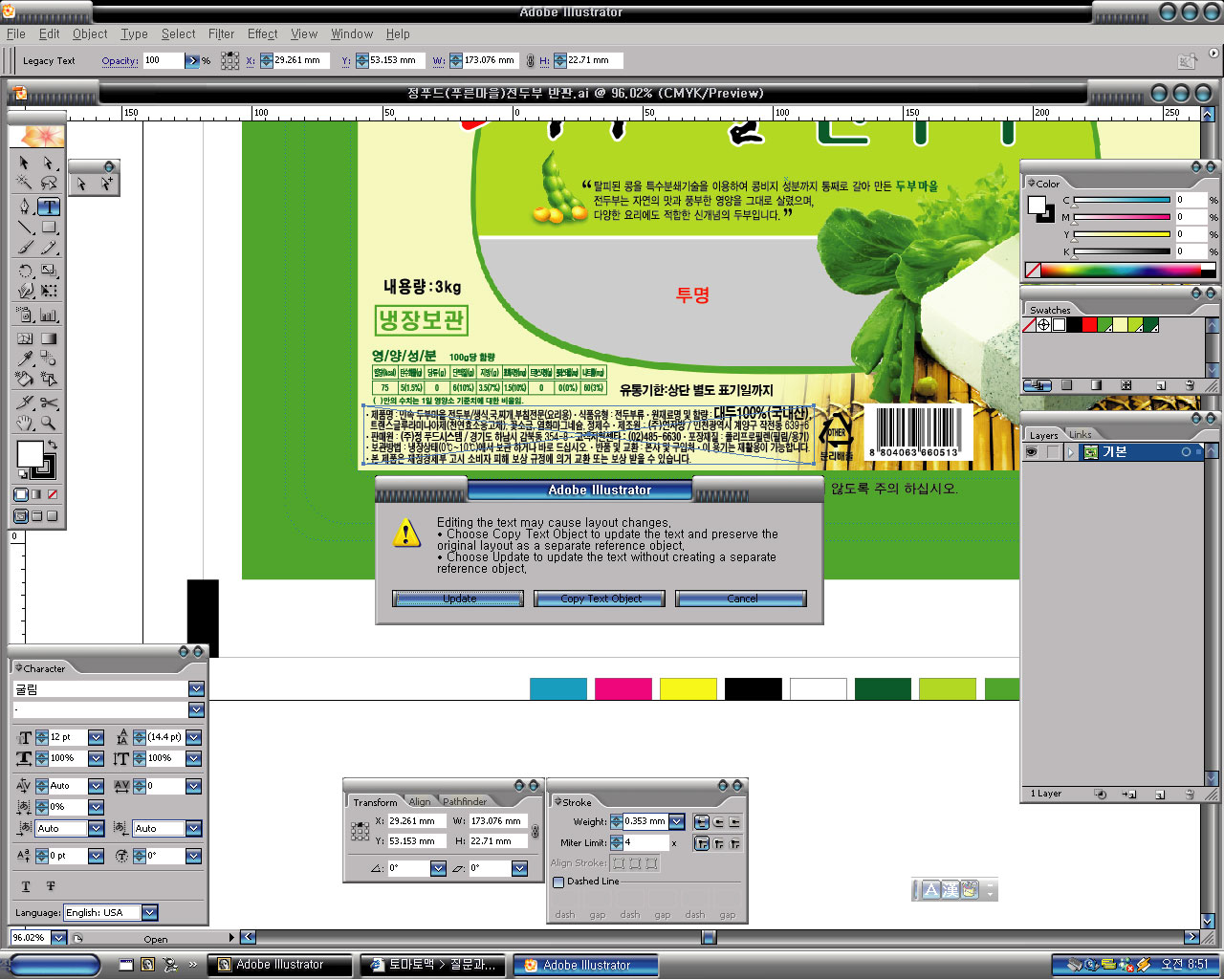

2번은 일러스트 8에서 작업한걸 12에서 열어서
설명문 문구 고칠려고 문구 뭉치를 타입툴로 찍으면 또 요렇게 나와요.
업데이트 버턴이랑,  카피 텍스트 오브젝 버튼,,,
이 두 버튼에 대한 설명도 부탁 드리고요...
(설명문 뭉치는 수시로 수정 되기에 안 깬것도 따로 보관함)

버전 문제입니다.
CS이하 버전에서 저장한 파일을 CS 이상 버전에서 열면...
저렇게 뜨죠.....
OK를 클릭하고 열면....2번 그림처럼..
텍스트가 뭉치로 선택되고..또 대화창이 뜨고 그렇죠.....
애초에 파일 여실때..
1번 그림에서 처럼.....
첨에 저 창이 떴을때.....업데이트를 클릭하고 여시믄....
텍스트 바로 수정 할 수 있습니다.....
그리고.....계속 12로 작업하실거면 덮어쓰기 하셔서 12버전으로 저장하십시오...
계속 12로 작업하실거면
