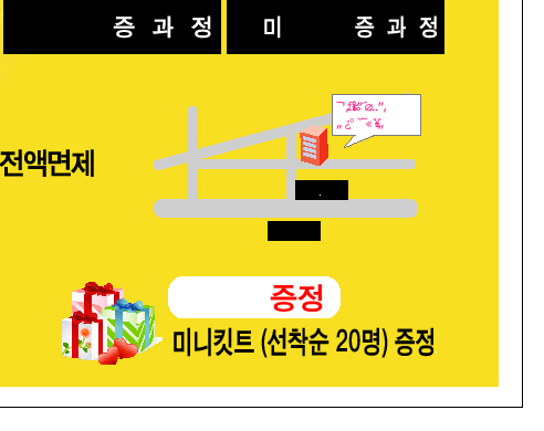

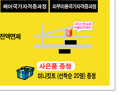

편집을 하다가..
신나게 편집 다하고 PDF로 보냈는데,아래 선물이미지 때문에
서체가 깨지더라구요.
파란 선물상자는 원래 갖고 있던 이미지이고,
선물상자 3개모여있는건 아이클릭아트에서 다운받은 것입니다.
파란상자 하기 싫어서 일부러 이미지를 다운받았는데, 서체가 깨져요..
왜 그렇죠?
