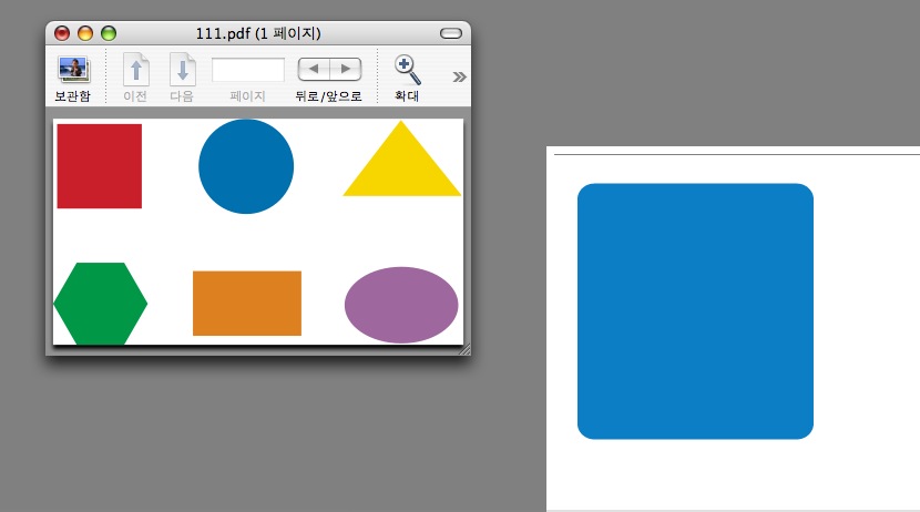

미리보기에서 그림으로 열면 말씀 하신 6가지 도형이 나옵니다
CS2에서 열면 좌측 제일상단에 전혀 다른 상자가 하나 있는걸로 나옵니다
아무래도 파일에 에러가 ~~

미리보기로 열어서 pdf저장하시고 다시 일러에서 열면
되실거 같습니다
아마 저장시 미리보기나 pdf체크 해서 에러 난거 같습니다
