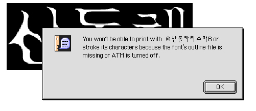

산돌서체가 일러스트에서 깨져 보여요 "산돌단아나 몇가지는 또 되는것도있는데 대체로 아웃라인도 안따지고 물어볼때는 없고 답답해 미치겠습니다.
여기저기 알아봐도 화면용서체가 없다고 하는데 ATM~~ 어쩌구 저쩌구 이런메세지는 왜뜨는건지 모르겠습니다.
고수님들 답변좀 부탁드립니다.

위 메세지는 ATM에 문제가 있어서 나오는 메세지가 아닙니다.
자형폴더에 들어있는 산돌서체가 화면용 서체이기 때문에 아웃라인이 안됩니다라는 문구 입니다.
일러스트에서 아웃라인은 트루타입 서체만 가능합니다.
트루타입서체는 용량이 1MB 이상이고요.
화면용 서체는 1MB 이하 입니다.
다시 말해서 자형폴더에 트루타입서체를 넣고 사용해야 해결이 되는 내용 입니다.
화면용 서체는 무로서체이고 용량이 작아서 화면에서 비트맵처럼 보입니다.
화면에서 제대로 보이고 아웃라인이 되는 서체는 트루타입서체고요.
상용(판매용)서체 입니다.
