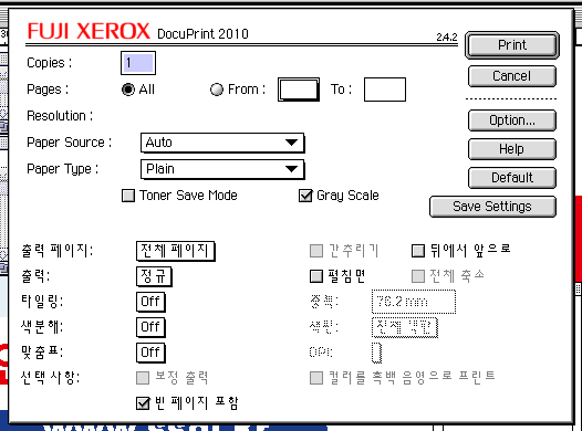

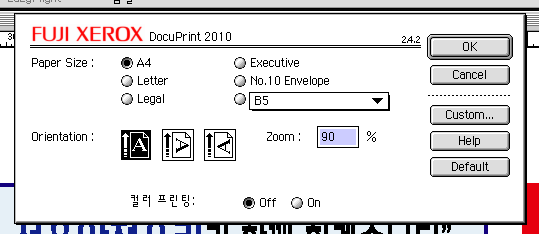

G5를 얼마전 구입해서 클래식으로 쿼크 3.3을 사용중인데요 .. 프린터에서 출력할때 문제가 있어서요ㅠㅠ G4를 사용할 때엔 쿼크에서 기존 신문이나 잡지를 작업사이즈 220*300에 모두 A4사이즈에 90%로 비율을 줄여서 뽑으면 용지에 딱 맞게 나오더라구요 .. 그런데 이번에 컴터 바꾸면서 90%로 하면 신문이나 잡지는 짤려서 나오고 A4사이즈로 작업한 도큐는 비율을 100%로 하면 좀 짤려서 나오고 90%로 줄이면 오른쪽면이 하얗게 짤려서 나오더라구요; A4 사이즈에 맞게 출력 나오게 하는 방법 없나요??ㅜㅜ
후지제록스 Docu 2010 프린터 사용하고 있구요..
선택자에서 사용하고 있는 Docu 2010 프린터를 선택하면 첨부파일처럼 페이지설정하면 맨 처음 사진처럼 나오고 프린트에 들어가면 두번째 사진처럼 나오네요...

lee.m.k님께서 얘기하신대로 기존 시스템을 가지고 계신다면 한글시스템->프리퍼런스 에서 프린터 설정에 관련된 프리퍼런스 파일을 가져오셔서 대치하시는게 가장 좋으실꺼구요
혹 옵션을 클릭해보시고 페이지 여백설정이나 위치(보통 기본값이 왼쪽위로 되어있습니다)설정이 제대로 되어있나 확인해 보셔요
