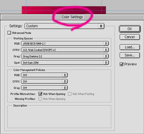

모니터가 소니G520인데요, 칼라 세팅이 제대로 된건지 궁금합니다.
계속 써다가 뭘 건드렸는데 처음에 어떻게 되어 있었는지 도무지 생각이
안나네요...ㅠ.ㅠ;;
전문가의 조언 부탁드려요^^
(미리감사~)

cmyk를 눌러서 해보면 지금 저 세팅이 젤루 근접하긴한데 뽀샵에서
어두운색감을 맞추면 확 뭉게져 보이더라구요.....출력해서 교정보면
이상이없구요....님 말씀대로 인쇄물로 감마를 조절하는게 최상의 방법일듯 싶네요....^^;;

모니터 캘리브레이션은 모니터 자체에 내장 되어있는 소프트웨어로
1차적인 설정을 먼저 하시고요 두번째는 포토샵이나 각종 그래픽툴에서 지원하는 셋팅판넬로 설정을 합니다
먼저 어떤 작업을 위한 모니터 최적화를 할것인지?....위의 그림을
보니 포토샵 컬러셋팅 메뉴네요 그렇다면 인쇄를 위한 캘리브레이션이
필요 하신건가요?
일반적으로 에니메이션이나 3디그래픽 또는 웹용 이미지 작업을
하실경우에는 모니터에서 지원하는 간단한 캘리브레이션만 설정
하시면 되지만 인쇄를 위한 캘리브레이션은 좀 복잡합니다
모니터는 아시다시피 빛의혼합인 가법혼합방식의 RGB모드를
사용하지만 인쇄는 감법혼합방식인 CMYK모드를 사용하죠
RGB모드에서 CMYK모드로 변환되는 과정에서 색상왜곡이
많이 발생합니다 모니터 색상과 최종 인쇄된 색상과의 차이를
최소화 시키고자 하는게 칼리브레이션의 목적이라고 할수 있겠죠
중요한건 모니터에서 지원하는 감마값이랑 그래픽툴에서 지원하는
감마값을 동일하게 해야합니다
보통 1.8로 설정 해 놓으시면 무난하시고요 주위의 밝기에 따라서
색온도를 맞추는 설정탭이 있는데 이것은 보통 9300K~9600K정도로
설정해 놓으시면 됩니다
그리고 또 한가지 중요한것은 MAC이란 컴퓨터는 인쇄 매커니즘에
최적화 되어있기 때문에 CMYK모드에서 검은색 잉크량을 조절했을
때를 감안하여 모니터로 보여지는 색상값을 조절하는 탬이 있습니다
검은색잉크량을 조절하는 방식이란 바로 UCR방식과 GCR방식을
말합니다 UCR방식은 유럽에서 주로 많이 사용하는 인쇄방식인데
검은색 잉크보다 C.M.Y잉크를 많이 사용하여 명암을 조절을 하는
방식입니다 검은색 잉크사용을 최대한 억제하는 방식이라
유럽인쇄물을 보면 상당히 밝고 명쾌한 느낌을 주는것이
이때문입니다
이것은 잉크제조기술과 잉크의순도가 높아야만 가능한 인쇄방식이죠
GCR방식은 우리나라를 비롯한 동양권에서 많이 사용하는 인쇄방식
입니다 이는 검은색잉크를 많이 사용하는 방식입니다 잉크를 많이
절약할 수 있는 방식이며 검은색잉크로 명암을 조절하기 때문에
인쇄물이 화려한 면은 떨어지지만 콘트라스트가 살아나 또렸해
보이는 장점이 있습니다
따라서 위의 셋팅화면에서 Woking Space 메뉴에 CMYK설정메뉴를
클릭하면 사용자설정메뉴가 있습니다 선택하시면 새로운 메뉴창이
뜰겁니다 거기에서 잉크색상은 swop(coated)로 도트게인은 표준
20%로 설정하시고 도트게인은 인쇄망점의 퍼점정도를 설정해주는
것입니다(시각적으로 그렇게 보이게 해주는것이죠)
다음 분판옵션이 있습니다 분판옵션메뉴에서 분판유형을 앞에서 설명
드린 GCR을 설정해 주시고 하부메뉴에 검정색색상은 98%
전체잉크제한은 380% UCA양은 0%로 설정해 주십시오
이렇게 설정 해 놓으시면 ,RGB모드에서 보이는 색상값이 최대한
CMYK인쇄시 모드와 흡사하게 모니터로 보여질 수 있습니다
또한 인쇄를 했을시 모니터에서 보이는 색상값과의 차이를 최대한
줄일 수 있습니다
마지막으로 컬러 팔레트셋팅이 있습니다 포토샵과 일러스트 쿽에는
특정한 컬러팔레트를 불러와서 사용할수 있게 되어 있습니다
쿽에서 사용한 칼라를 포토샵에서 똑같이 사용 하고자 할때 동일한
컬러팔레트를 불러와서 셋팅해 놓고 작업하시면 됩니다
이것은 맥에서 프로그램과의 색상왜곡을 방지할 수 있는 최적의
방법입니다 쿽에서 컬러편집에 보시면 범위경고 체크박스가 있습니다
체크하시면 몇가지 메뉴가 뜹니다 거기에서 포토샵에서 설정했던
것과 같은 SWOP-Coated를 선택해 놓고 사용 하십시오 그러면
포토샵에서 c30% + m25%로 보이던 색상이 쿽에서도 똑같이 보이게
됩니다
이정도만 셋팅을 하시고 작업을 하신다면 모니터를 보고 작업하신
색상과 최대한 가까운 인쇄결과물을 얻을 수 있을것입니다
쓰다보니 글이 엄청 길어졌네요 ㅎㅎ 걍 참고하세요 ㅋ
기본적으로 쓰기는하는데요.....
위 그림에서 cmyk를 누르면 다른적용값을 선택하시면 색깔이 변하는걸 볼수 있읍니당....그걸루 어느정도 감을 보시면서 감마로 조절해주세요...
위사항대루 쓰셔두 되지만 결과물이 달라질수두 있으니 확인이 필요하겠죠...

위 그림상으론 아무 문제 없나요?

칼라셋팅하신후에 조절판에 있는 감마로 다시 바란스를 마쳐야 합니당...
