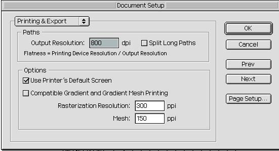

강적님께서 일러스트 옵션창 컴+옵+p 에서
해상도를 낮추면 쿽에서 출력한것 처럼 보인다하셨는데..
그래도, 두꺼워요...
150dpi 로 뽑을때와 300dpi 로 뽑을때와
800dpi로 뽑을때가 똑같아요...
